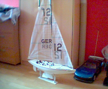

    • Hallo alle zusammen,
      nach etwas längerer Zeit habe ich es nun doch geschafft das Boot zusammen zu bauen.
      Aber erstmal ein paar allgemeine Info zu diesem Bausatz (so der Hersteller):
      Die Aussie II ist durch ihre geringen Abmaße leicht verstaubar. Das Modell im Maßstab 1:38 ist einer 12m Yacht aus dem America's Cup nachempfunden. Der Rumpf ist aus ABS vorgefertigt. Der Kiel ist mit dem Ballast aus einem Stück, wodurch eine schnelle Montage erfolgen kann. Weiterhin sind alle notwendigen Kleinteile wie Segel, Mast und Beschlagteile enthalten.
      Länge: ca. 500mm
      Breite: ca. 117mm
      Masthöhe: ca. 792mm
      Segelfläche: ca. 10.5dm²
      Gewicht: ca. 907g

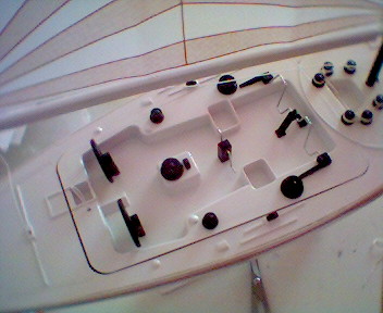

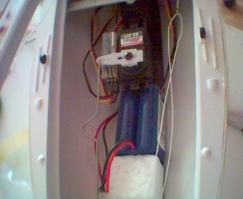

      Dem ist nicht viel hinzu zu fügen. Die einzelnen Bauteile sind meiner Meinung nach von guter Qualität. Sämtliche Löcher sind schon gebohrt und müssen lediglich etwas nachgearbeitet werden.
      Nun weis ich nicht, wie es bei anderen Bausätzen ist, aber in diesem Bausatz war wirklich ALLES – außer das Werkzeug – enthalten, was man zur Montage benötigt. Angefangen vom simplen Klebeband über Klebstoff bis hin zum Epoxy. Dem Bausatz liegen zwei Montageanleitungen bei. Eine in Deutsch und eine in Englisch. Bei der englischen Anleitung sind die Abbildungen besser zu erkennen, darum empfiehlt es sich beide zu benutzen. Ansonsten musste ich mich auch erst daran gewöhnen, das es keine Anleitung mit großen Bildern wie bei den RC-Car´s ist, sondern hier der Text eine größere Rolle spielt.
      Bei der Montage hatte ich keine größeren Probleme. Etwas ungewohnt war der Umgang mit dem Epoxydharz und dem vielen kleinen Seilstücken um die Segel zu befestigen. Aber der gesamte Aufbau ist an einem Nachmittag zu schaffen.
      Nur eine persönliche Änderung habe ich vorgenommen. Das Boot heißt bei mir nicht „Aussie II“ sondern „Josefine I“ (benannt nach meiner Tochter, die bald zur Welt kommen wird).
      Gestern war dann die erste Testfahrt. Ich muss dazu sagen, dass es auch für mich die erste Fahrt mit einem Segelboot war. Darum betrachte ich es schon als Erfolg, das ich dass Boot wieder an der Stelle ans Ufer bekommen habe, wo ich das Boot auch ins Wasser gesetzt habe. Die Fahrten sehen mit Sicherheit noch etwas ungekonnt aus, aber mit ein bisschen Übung wird das bestimmt auch noch besser werden. Einen Vergleich zu anderen Booten kann und will ich nicht machen, da ich ja nur dieses Boot kenne. Ich kann erstmal nur sagen, das es auch für Anfänger geeignet ist…

    • Moin,
      bei Dir in der Nähe gibt es einige MM-Segler. Versuche doch mal dort einen Kontakt herzustellen damit das Boot auch ordentlich getrimmt werden kann, dann macht es nämlich noch mehr Spass.
      Das Grossegel sieht recht faltig aus, an der Fock fehlt eine Dirk etc etc etc.
      Die Jungs und Mädels aus Chemnitz findest Du im MM-Forum ;)
    • @Stephan:
      Die Segel habe ich so aus der Verpackung genommen. Nachdem die nun ein paar Tage am Mast hängen, sind die auch glatter geworden.
      Ein seperates Dirk ist bei diesem Modell nicht vorhanden. Die Spannung wird über eine Leine, die mit durch das Vorsegel geführt wird eingestellt (andere Modelle, andere Sitten, oder so...).

    • ronaldD schrieb:
      An Regatten kann ich mit dem Boot sowieso nicht teilnehmen, da es ja keine MM ist. Also habe ich genug Zeit um zu üben und um mir evtl. später eine MM oder gleich was in der IOM-Klasse zu kaufen...
      Ob Dich die MM-Jungs mitsegeln lassen, solltest Du aber zumindest mal anfragen (Vorausgesetzt, Du hast überhaupt Interesse daran) Alleine üben bringt nicht sooo viel, da Du ja nie einen Vergleich hast, ob Du Dich und das Boot verbesserst.
      Vor allen Dingen können die die MM-Segler mit Sicherheit helfen, Dein Boot richtig zu trimmen (was nach dem ersten Anschein sicher nötig sein wird)
      Melde Dich also am besten einfach mal im MM-Forum. Die beissen auch keine Aussie-Segler ;)
    • ronaldD schrieb:
      @Stephan:
      Im MM-Forum habe ich mich inzwischen etwas umgesehen. Nur weis ich nicht, ob ich da wirklich hingehöre, da ja dort die MM im Mittelpunkt steht.
      Also die separate Dirk ist bei allen Bausätzen nie dabei und muss von Dir selber angebaut werden. Sie verläuft am Achterliek der Fock und dient dazu, einen "Bauch" im Segel zu erzeugen. Dadurch erfolgt eine günstigere Anströmung der Segelseiten und somit ein wesentlich besserer Vortrieb.
