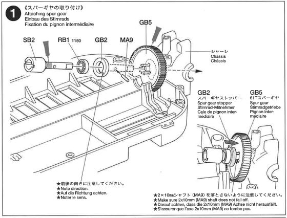

    • Von der Fahrdynamik her wäre der Innenring eines passenden Kugellagers die beste Lösung, da der nur wenig Masse hat, aber den Stift problemlos hält. Wenn du also ein defektes Lager dieser Größe hast, Außenring und Käfig entfernen und du hast den perfekten Ersatz für GB2. Das bringt mit Sicherheit ein halbes Zehntel pro Runde.
      Wenn du kein kaputtes Lager hast, kannst du sowohl ein funktionierendes wie auch einen Messingring nehmen, da es wie manny schon richtig gesagt hat keinen Unterschied macht.
