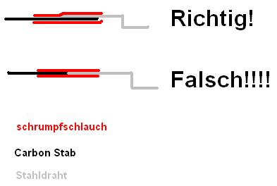

      Hab noch ne kleine Frage zu den Anlenkungen, ich hab mir das jetzt aus Draht gebogen und mit Schrumpfschlauch an das Gestänge geklebt, bin aber etwas skeptisch ob der Schrumpfschlauch nicht allzu schnell ausleiert und das ganze nachgiebt. Habt ihr noch andere / bessere Lösungen dafür? Habs mal mit ner Lusterklemme gesehen, das find ich aber nicht sonderlicht elegant.

    • hoffe du hast die anlenkung gemacht so wie es hier am bild als richtig steht und nicht das zweite sonst könntest du ein Problem bekommen... (auf den bildern siehts aus wie beispiel zwei)

    • Is richtig, ich habs anfangs falschrum gemacht, hab aber schnell bemerkt dass er auf Druck natürlich dann nachgibt, also nochmal neu gemacht und jetzt hab ichs richtig rum. Bin aber dennoch etwas skeptisch ob sich das nicht ausleiert, naja mal sehen, sollt das geringste Problem sein, kann ich ja regelmäßig erneuern und ein - zwei Flüge wirds schon halten ;)
    • falls du wirklich misstrauisch bist verkleb den STahldraht und den Carbon stab mit Sekundenkleber und mach dann Schumpfschlauch drüber dann hälts 100%ig (hab ich früher immer so gemacht braucht man aber nicht)
      bei mir ist noch nie so eine Anlenkung "ausgeleiert".
