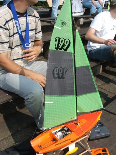

    • Das A&O bei der MM ist Gewicht sparen. Auch beim Baukastenmodell.
      Also fürs Segelservo würde ich an Deiner Stelle etwas kräftigeres nehmen, aber kein DIGITALSERVO, verbraucht zu viel Strom. Vielleicht hast Du noch einen besseren Lenkservo.
      Meine Wahl ist hier das Hitec HS 225 oder das Simprop 640.
      Beim Ruderservo brauchst Du nur ein kleines, hier habe ich ein Graupner C261 verwendet.
      Dazu verwende ich ein weiteres 261 für die Focktrimmung, das ist dann alles.
      dazu verwende ich je nach Wind 4 oder 5 AAA Zellen.
      Es gibt schon billige Knüppelfunken, die optional einen dritten Kanal haben.
      Man kann das Boot auch mit einer Radfunke segeln, ich habe auch schon öfter mit der XS6 gesegelt.

      Ich empfehle Dir gleich zu ner richtigen Mehrkanalfunke zu greifen. Denn wenn Du mal mehr am Segeln bist machts mit nem seperaten Vor- oder Grossegeltrimm einfach mehr Spass. Es gibt ungeliebte Sanwafunken (Cygnus) für um die 90 Euros auf e-b.. .
      Auf der Lenkung habe ich ein Hitec HS-81 mg (mein mini Standartservo)
      Ausgetrimmt wird mit der Lage des akkus und der Servos nur kein unnötiges Gewicht einbauen.
      Ich segle mit 5 Zellen wegen dem Mehr an Drehmoment und Winkelgeschindigkeit.
      Die Ozeanis, Beaufort oder Amerika von glaube Ettler wär auch zu überlegen denn da musst Du nurnoch die Servos einbauen und kannst lossegeln hierfür gibs auch Tuning ohne Ende bei verschiedenen Segelmachern. Dieses Boot habe ich für 80 euros neu bekommen und nach einigen Eingriffen denke ich, dass ich mit ner MM locker mithalten kann.
      Gruss Falk

    • Bei dem Segelboot (Bei der MM und bei fast allen anderen) sind wie beim RC Car feste Postitionen für die Servos zum festschrauben vorgesehen.
      Den Akku pappe ich mit Klettband an den Rumpfboden (so kann man den zum Trimmen verschieben)
      Den Empfänger klebe ich auch mit Klettband unters Kajütendach.
      Die MM ist im übrigen so dicht, dass die auch längere Zeit von Wind aufs Wasser gedrückt werden kann, ohne gross Wasser aufzunehmen.
