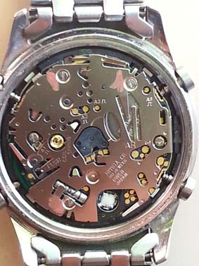

    • Das ist zwar jetzt schon 6 Jahre her, aber mich würde trotzdem interessieren ob und wie er den Akku (Batterie) in dem Uhrwerk Miyota 0W50 gewechselt hat. Ich kann es nicht.
      Ich habe eine Armbanduhr Jacques Lemans Chronograph Alarm Future mit gleichem Miyoto Uhrwerk 0W50. Nach Öffnen der Uhr durch Abschrauben des Bodens kann man das Uhrwerk sehen. Die Batterie lässt sich allerdings so nicht entnehmen, da die gesamte Rückseite durch eine Platte abgedeckt ist, unter der sich auch der Akku (Batterie) befindet. Nach Entfernen der 3 Schrauben, die diese Platte augenscheinlich halten, geht die Platte aber nicht ab. Auch nicht durch leichtes Knippen am Rand mit dem Schraubendreher. Ich kann den Akku nicht tauschen. Wie kann man den Akku freibekommen?
