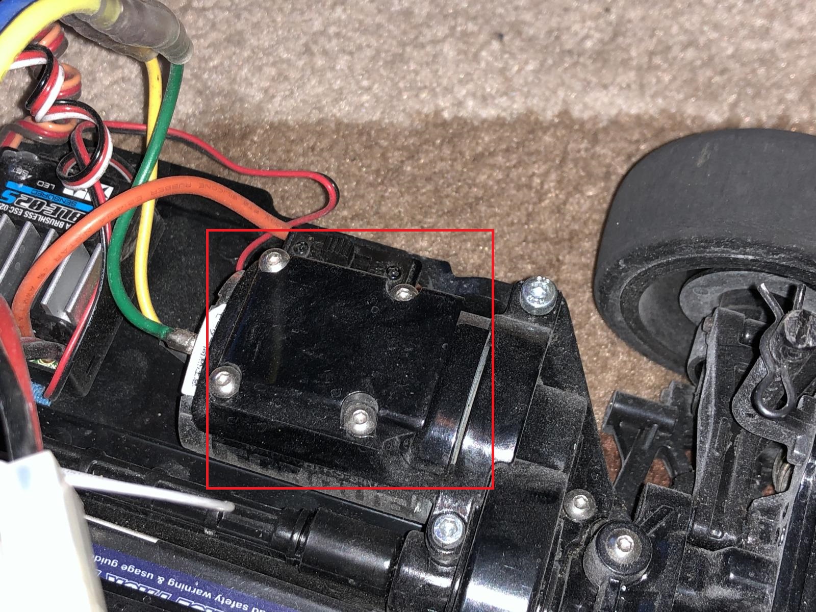

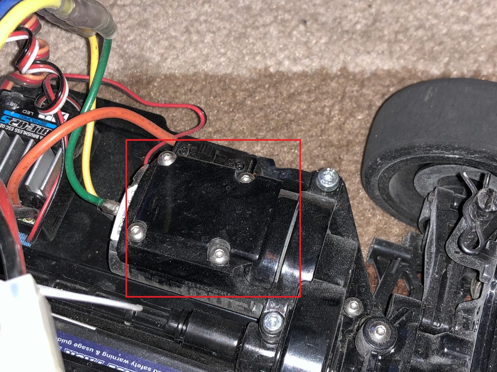

    • Hallo,
      ist es erlaubt, für die Stock Klasse dieKunststoffabdeckung vom Motor aufzuschneiden, um ein Kühlkörper zu installieren.
      Das Problem ist, dass die Temperatur nach 10 Minuten sehrhoch ist und ich anschließend immer ohne Karosserie fahren muss.
      Danke,
      Dieter
