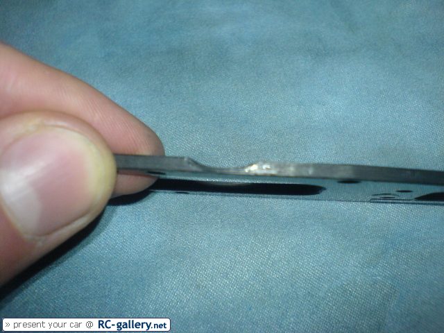

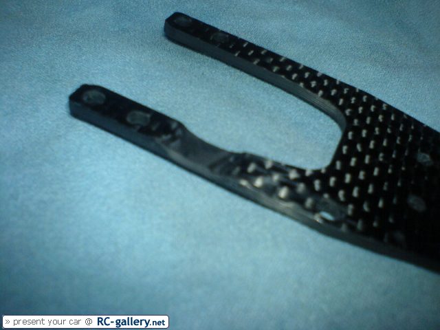

Genau aus dem Grund habe ich die Dämpferbrücken von RC_Devil.de drin. Die sind eben aus dem Grund gefertigt... da fehlt nur ganz wenig (ca. 1mm) bis die Schwingen auf dem Chassis aufliegen. Wenn man die Originalen Dämpferbrücken verwendet kommt man nur mit viel Gewalt auf die 5mm Bodenfreiheit. Jetzt hab ich 7 hinten und 6 vorne.
Ja, das mit dem Board hab ich gemacht. Ist zwar nicht mehr zu 100% eben aber es geht schon noch. Es ist auf jedenfall nicht die 3mm krumm was vorhin die Dämpfer unterschiedlich vorgespannt waren. Was auch immer es war... wir werden es wohl nie erfahren. :haarerauf:
MfG
Michl
P.S.: Hier mal ein Bild von den Dämpferbrücken
