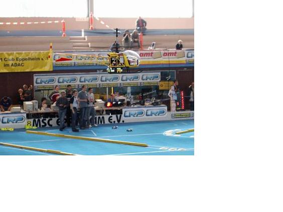

      die Graupner Bell 47G ist ein reines Indoor Modell. Selbst bei mäßigem Wind kommt man mit dem Heli nicht mehr gegen die Natur an. Wird dann ein richtiges Abenteuer den Heli heil runter zu bekommen. Bitte nicht falsch verstehen. Die Graupner Bell 47G ist ein ausgezeichnetes Anfängermodell, weil sehr eigenstabil und aus dem Baukasten heraus vollständig und bestens fluggeeignet (und das für <200 Euro). Aber eben nur Indoor (Wohnzimmer genügt). Zum Piccolo habe ich keine eigenen Erfahrungen, dürfte aber ähnlich sein.
      Wenn es ein Heli dieser Größe sein soll der auch Outdoor Spaß macht, schaue Dir z.B. den Graupner Micro Star, Align T-Rex oder Roxxter 11 an. ECO-8 und größer sind dann schon fast nicht mehr Indoor geeignet, es sei denn Du hast Dein Wohnzimmer in einer Turnhalle.
      MH
