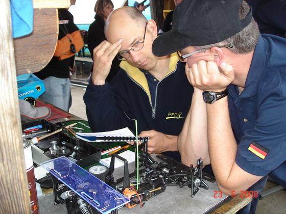

    • Re: VG 8 (DMC / EFRA) Reso`s für 2008
      Klasse Bericht Dieter,
      kannst gleich in Ettlingen als Mechaniker bei Lars anfangen.
      mfg
      HH
        105,72 kB, 560×420, 287 mal angesehen
      HH
