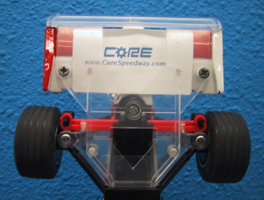

    • moin
      hört sich so an wie core speedway.
      wenn ich es richtig deute ist core speedway ein system was mit den transpondern von sicherheitsklebern(im kaufhaus als diebstahlschutz) arbeitet.
      diese sind frei programierbar , super leicht , ohne spg.versorgung und sind extrem klein müssen aber eine "antenne" haben (der silberstreifen).
      der einbau ist mehr als einfach siehe bild.
      Sven
