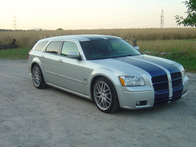

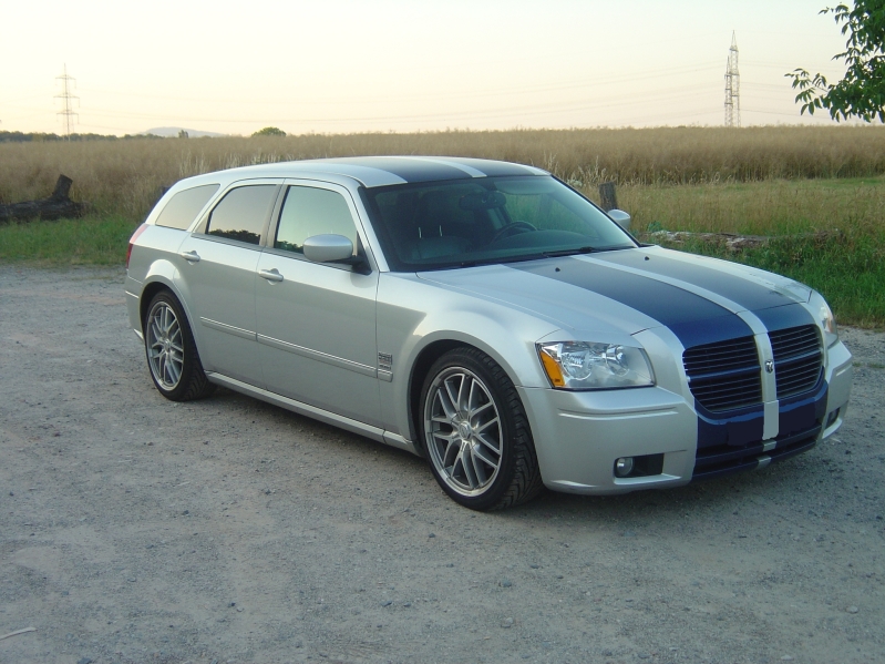

      Für mich ist es auf jeden Fall eine Möglichkeit ein Hubraum und Leistungsstarkes Auto günstig zu fahren. Ich habe jetzt seit einem 3/4Jahr einen Dodge magnum mit einem Prinz LPG Gaseinbau. Das Fahrzeug wiegt ca.2to. hat einen 5,7Liter V8 Hemi mit 340PS, Allradantrieb usw. Das Fahrzeug das ich vorher gefahren habe war ein Mercedes 220TE mit 150PS. Verbrauch so um die 10Liter/100km Benzin. Mit dem Hemi brauche ich so um die 14 bis 15Liter Gas. Bei einem Benzinpreis von 1,56€/Liter und einem Gaspreis von 0,70€/Liter/100km fahre ich mit dem Hemi preislich auf ähnlichen Niveau, denn alle 2-3Monate muß ich auch mal Sprit tanken, aber was glaubt ihr welcher mehr Spaß macht!
      Anbei ein Bild vom Dodge.
      Gruß Stefan[attachment=1]front_klein.jpg[/attachment][attachment=1]front_klein.jpg[/attachment]

      hui, richtig geiler Schlitten. Der Charger würde es bei mir auch schon tun. Die Dinger haben ja als Limo schon soviel Platz wie hier nen Kombi :)
      Hut ab, da kannst Du stolz sein.
