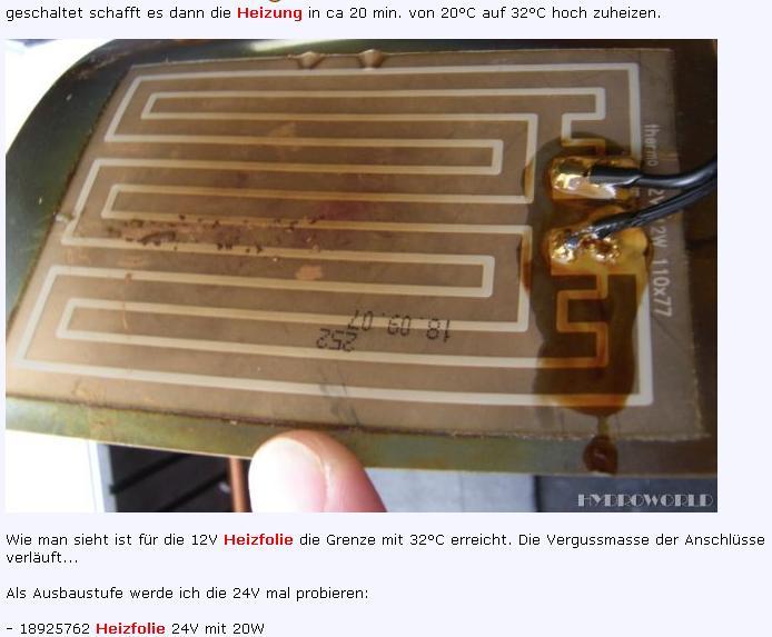

      Und wie M-Kruse schreibt, bringt "Heizen" der Lipos zum Beispiel was.
      Das kann man nachmessen wenn man mag, halt hald mal einen Föhn dran und erhitze das Teil auf 50 Grad und entlade es dann.
      Was muss man hier mutmassen , nachmessen und fertig, dann weiss mans.
      Im Bootssport haben sie schon "dünne Reifenheitzdecken" zwischen den Zellen bappen.
      Oder guck mal hier und unter Lipo Koffer :)
      Viele Gruesse
      Joe
        52,82 kB, 694×573, 411 mal angesehen
    • Re: LiPo 2009 - Welche Klassen kommen dazu?
