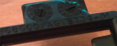

      Die ersten Baukästen und Ersatzteile hatte diese "Schrott"-Teile ..., welche bei der kleinsten Berührung zerbrochen sind. Auf Dem Spritzring befindet sich eine kleine Nummer, wenn die letzten Ziffern größer als 01 sind, sind es die neuen und haltbareren Teile.
