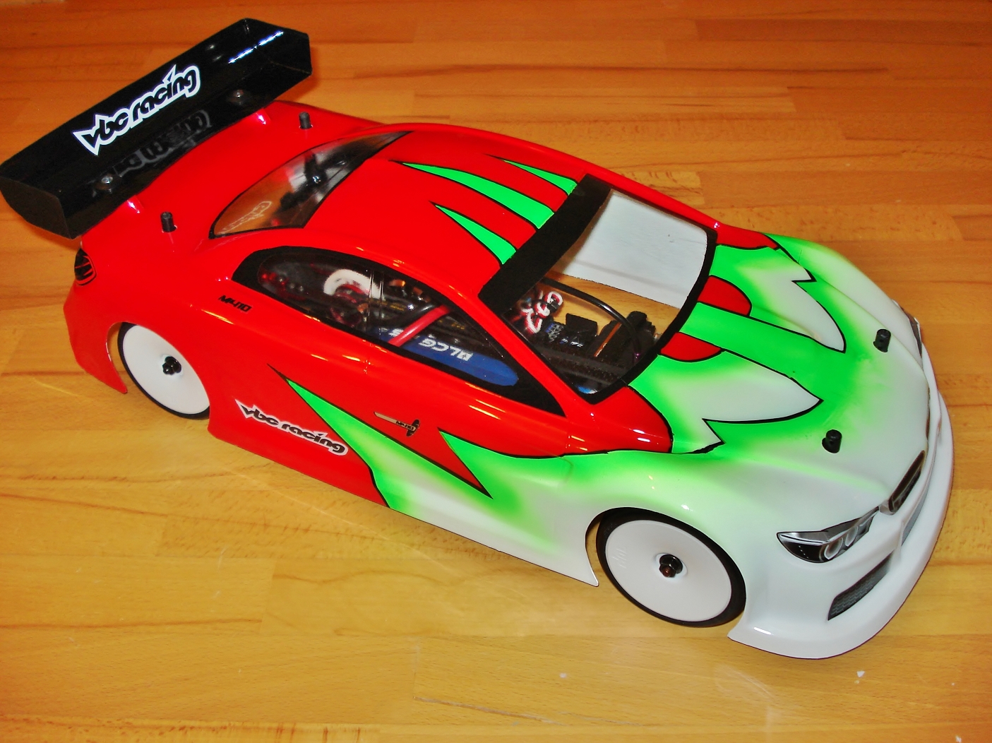

      Hallo Zusammen,
      Ich hab nun meinen ersten Versuch, mit der flüssigen Maskierfolie von Liquid Mask, hinter mir.
      Das Ergebnis ist ganz gut geworden, der Weg dahin aber mehr als nervenaufreibend und anstrengend.
      Ich verwende, wie bereits im Titel beschrieben, Liquid Mask und die Airbrush Farben von Faskolor.
      Mein Problem:
      Nach dem Operieren mit dem Scalpell auf der gut getrockneten 3- Lagigen Maskierfolie, habe ich die ersten dünnen Konturlinien abgezogen und die Freigelegte Kontur mit Schwarz gebrushed.
      Nach dem abtrocknen der Farbe wollte ich die nächste Kontur abziehen, die ich bereits zu Beginn vorgeschnitten hatte. Jedoch klebt die gesprühte Farbe an der Maskierfolie fest. Beim abziehen der Maskierfolie wird die Farbe somit wieder teilweise mit abgezogen. Daraufhin musste ich mit Skalpell die bereits gezogenen Schnittlinien wieder mühvoll nachziehen.
      -Die Farbe habe ich mit einem Fön gut getrocknet, bis ich sie mit dem Finger berühren konnte ohne Spuren zu hinterlassen.
      -Ich hab nur 3 dünnen Schichten Farbe aufgetragen.
      Was mache ich falsch??
      Wie lange muss ich die Farbe trochnen lassen bis ich die nächste Schicht abziehen kann??
      Ich hoffe, Ihr könnt mir helfen.
