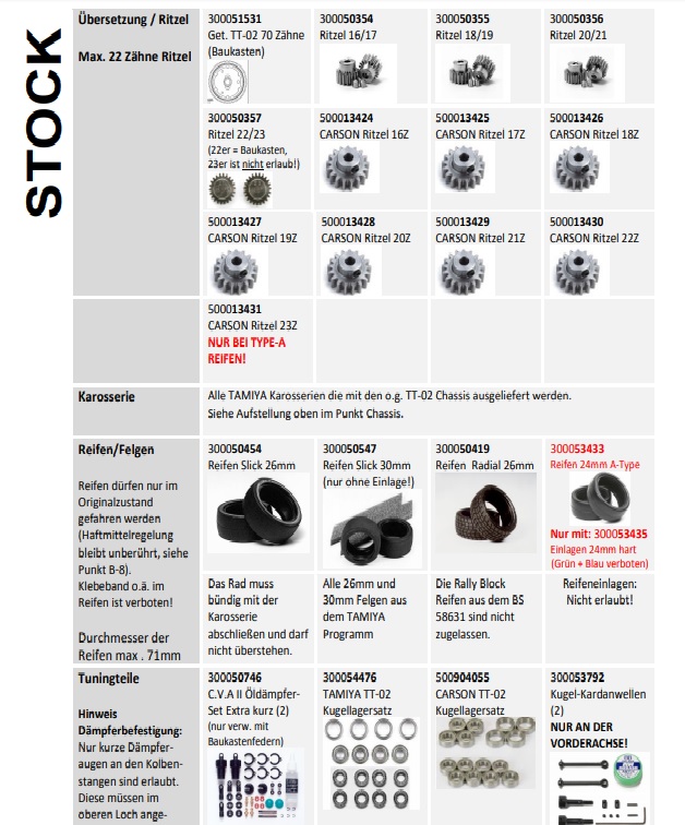

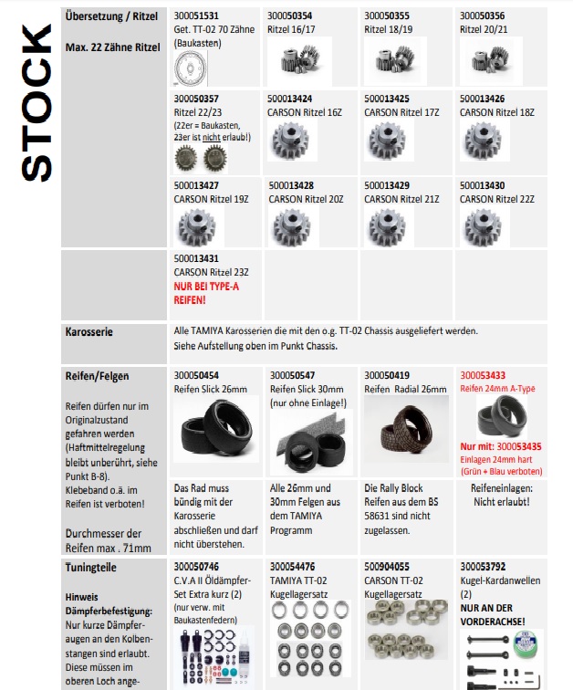

    • Hallo,
      ich würde Dir empfehlen, das Reglement genau durch zu lesen.
      In der Klasse Stock hast Du nicht so viele Möglichkeiten. Was Du tunen darfst, steht da ganz genau.
      Auch der Regler. Du kannst nicht irgendeinen verbauen.
      Kugellager sind klar.
      Bitte nur die Öldruckstoßdämpfer, die auch im Reglement stehen.
      Auch die Übersetzung ist reglementiert.
      Die Original Antriebs Knochen springen gerne mal raus. (An der Vorderachse) Deswegen sind die Kardans empfehlenswert.
      Alles andere siehe Anhang.
      LG
      Ralf
      Dieser Beitrag wurde bereits 1 mal editiert, zuletzt von ralf01 ()
    • Kardans vorne würde ich auch empfehlen. Ansonsten was Übersetzung angeht gibt's eigentlich nur eine Option, nämlich das 22er Ritzel, selbst auf sehr engen Strecken. Alles andere ist zu langsam.
