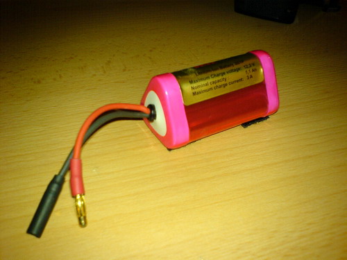

    • Die Akkus sind fuer ein Segler doch etwas zu schwer.
      Drei federleichte LiIon Zellen bekommst Du schon fuer etwa 25 Euro und die haben bei 12,3V Spannung 1,1Ah. Das reicht mir mit nem Deltaflieger mit BL Antrieb fuer ueber 10min wildester Volleisstungmanoever und die Dinger werden nichmal handwarm.
      Mit nem 1,6m Elektrosegler bin ich damit fast 30Min in der Luft (natuerlich mit viel "motorlosem" Fluganteil)
      Fuer ein Segler kannst Du dein Autoregler problemlos benutzen. Fuer die Spannweite wuerde ich aber schon Steuerung der Klappen empfehlen.
