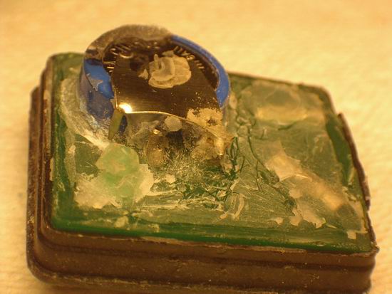

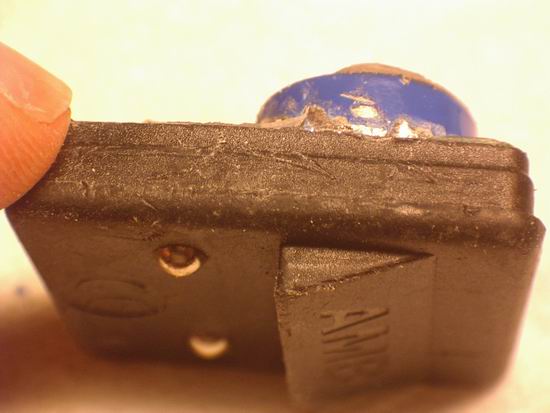

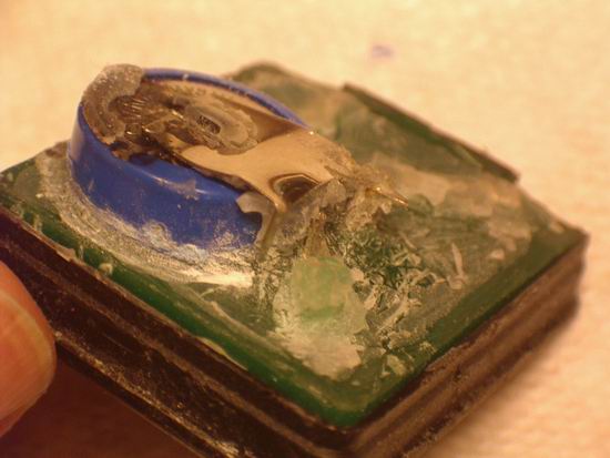

    • Soderle, nun habe ich mal die Tipps befolgt und einen Transponder versucht zu öffnen. Leider funktionierte der Tipp mit dem Aceton bei mir nicht so wie gewünscht. Das Silikon hat nicht so reagiert wie gehoft. Daher musste doch etwas mehr mechanische Kraft als auflösen durch Aceton wirken. Was sich leider etwas negativ auf das Gehäuse ausgewirkt hat.
      Aber nun liegt das innere frei und ich komme doch nicht an den Akku. Der Akku ist zwar gut zu sehen (Nachdem die Berge von Silikon entfernt habe), aber der scheint eingegossen zu sein. Zumindest läßt er sich nicht raus lösen. Ich will aber nun auch nicht zuviel mechanische Gewalt anwenden ehe er kaputt geht.
      Habt Ihr einen Tipp ?

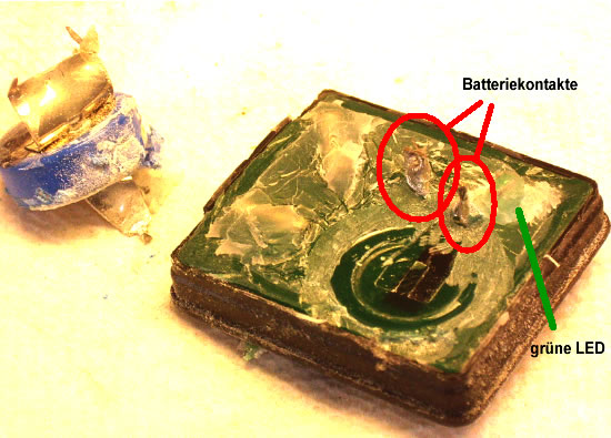

    • OK, Mut zur Lücke dachte ich mir und habe den Demel angesetzt um die eingegossene Batterie zu lockern. Mit Erfolg. Nun ist sie raus.
      Auf dem Bild ist nun der optizierte Transponder zu sehen. Gekennzeichnet sind die beiden Akku-Kontakte und die grüne LED, welche leuchtet wenn der Transponder in die Ladestation liegt. (Welche bedeutung hat das überhaupt?)
      Damit ist der Transponder nun aufnahmefertig für den neuen Akku. Diese werde ich dann mal kurzfristig bei Conrad besorgen (übrigens danke für den Tipp) und dann einlöten.
      Ich überlege mir nun wie ich die restlichen Transponder auf bekomme, denn wie gesagt ist Aceton keine Lösung. Mechnisch möchte ich die Gehäuse aber auch nicht zu sehr bearbeiten, denn das sieht nachher fies aus wenn die Ecken alle weggebogen sind. Hat jemand einen Tipp ?
