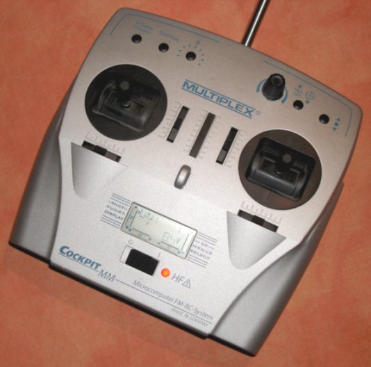

    • [zu mh]
      ...Kaufe Dir eine Drehknopfanlage in 40 oder 27MHz zum Autofahren und eine ordentliche 35Mhz Anlage zum Fliegen
      Brrrrrrutal: dann bräuchte ich ja gleich 2 *-*grinsel*-*
      Neeeeneeeee, mit ner Drehknopffunke komm' ich null zurecht, deshalb habbisch doch die Cockpit geholt.....
      das isse übrigens....
      Ich poste mal morgen, wie es mir in der "Bastlerzentrale" ergangen ist....
      Bis denne,
      *-*cocopelli*-*®*-*
