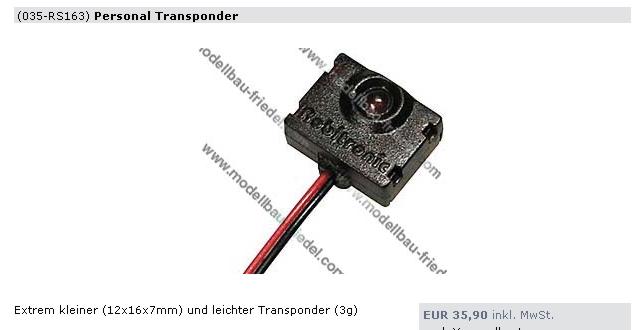

    • Ist das so ein Transponder ( siehe Bild im Anhang )den ich in meinem 1:5er RC-Car bei Rennen verwenden kann??? Der wäre ja relativ günstig. Mir hat man gesagt die Dinger kosten ab 70,- Euro...
        21,37 kB, 638×330, 1.306 mal angesehen
    • Hi,
      dieser Transponder ist für eine spezielle Zeitnahme von Robitronic. Mit dem kannst Du auf Rennveranstaltungen nichts anfangen, da er dort nicht funktioniert.
      Hier brauchst du einen AMBrc Personal Transponder, zu beziehen entweder über den DMC als DMC-Mitglied für 72,50 + Versand, oder direkt bei AMB in Holland, dort ist er allerdings teurer...
