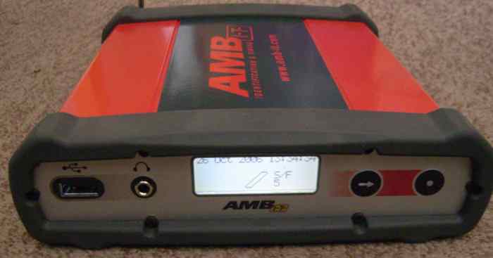

    • AMBrc3 Decoder
      habe den Decoder jetzt hier.
      Erste Erfahrungen:
      läuft seriell sofort im AMBrc Modus (Digital)
      unterstützt den AMB20 modus nicht mehr
      lässt sich nicht mehr per USB anschliessen (hat zwar eine USB-A Buchse, diese ist aber für Weiterentwicklungen vorgesehen)
      hat eine neue Stromversorgung (nicht mehr die riesigen Mirkostecker)
      hat jetzt (endlich) eine TCP/IP Schnittstelle. Damit erübrigt sich der Kabelsalat, wenn sowieso schon ein Netzwerk vorhanden ist und die Notebookbesitzer neueren Datums haben auch keine Probleme mehr.
      Nutzer von Race-Control 2004 ab der Version 5.12.27 können, sofern sie ein Dongle besitzen, auch auf die Ethernetschnittstelle des Decoders zugreifen.
      Die Version 5.12.27 wird ab 30.10.2006 zur Verfügung stehen.
