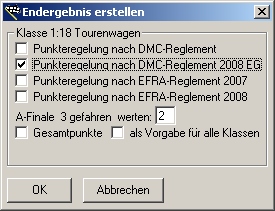

      Aus gegebenem Anlass möchte ich darauf hinweisen, dass DMC und EFRA verschiedene Auswertungen der Elektrofinalläufe verwenden.
      Die Auswertungen nach Punkteregelung unterscheidet sich nur bei Punktegleichheit.
      Hier gilt:
      DMC: bei Punktegleichheit entscheiden die Punkte des Streichresultats. Sind auch diese gleich entscheidet die Vorlaufplatzierung.
      DMC 2008 EG: Bei Punktgleichheit entscheiden die Punkte des Streichergebnisses. Wenn hier immer noch Gleichheit vorliegt,
      entscheidet das beste Ergebnis (Runden und Zeit) des besten Laufes. Wenn immer noch Gleichheit vorliegt zählt das beste Ergebnis des zweitbesten Laufes (wie bei EFRA/IFMAR). (Info von Josef Dragani)
      EFRA 2007: bei Punktegleichheit entscheiden zuerst die Punkte des besseren Einzelergebnisses. Sind auch diese gleich entscheiden Runden und Zeit des besten Finales. Ergibt sich dann immer noch kein Unterschied, wird das zweitbeste Finale herangezogen.
      EFRA 2008: wie EFRA 2007 jedoch erhalten nichtgestartete Fahrer nicht 10 Punkte sondern sie werden ihrem Startplatz entsprechend nach den gestarteten gewertet.
      Alle vier Varianten sind in der aktuellen Version von Race-Control 2004 vorhanden
      [attachment=0:d3dh40ox]finale.JPG[/attachment:d3dh40ox]
