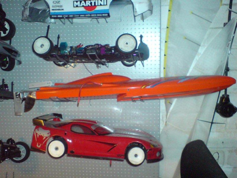

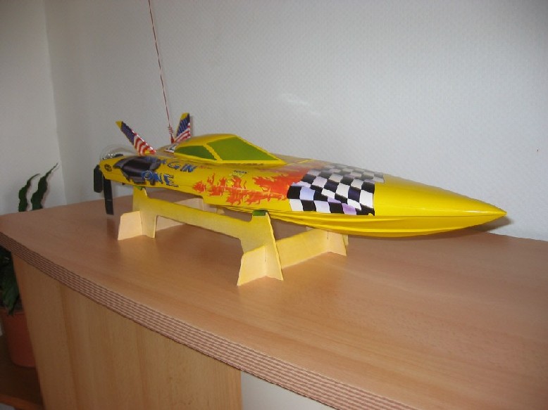

      Ist ein MHZ-Zavarsky GFK-Rumpf mit Magin-one-DeKor
      das Teil wird jetzt auf 14,8 Volt Lipo aufgestockt, eingebaut ist ein Graupner-Ultra1300 Motor mit määäächtig Dampf.
      Mein Projekt wird hier heissen: Flutkanal einbauen. :D
      Wer kann helfen und Tipps geben?
