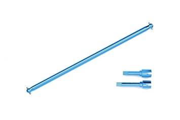

1.Kugellager Satz
2.Antriebswellen Set aus Alu
Finde das das mal das Wichtigste ist !!

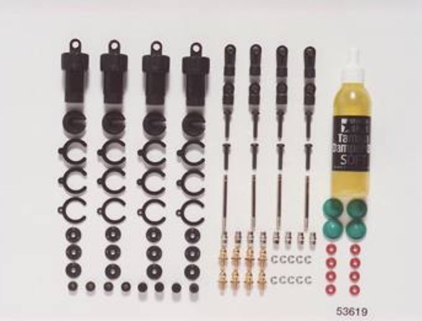

Machen die Ölfdämpfer Sinn bzw. werden sie beim TEC von den üblichen Verdächtigen gefahren? -
			Ich finde die Öldruckstoßdämpfer sehr gut.
Die Chassis Höhe stellst Du später mit den Plastikringen ein,die beim Set dabei sind.
			Du kannst den Truck auch mit den Reibdämpfern aus dem Baukasten fahren, das geht erstaunlich gut, noch besser geht das wenn du auch die nicht verstellbaren Spurstangen aus dem Baukasten verbaut lässt, die wirken fast wie eine stärker gedämpfte Vorderachse. Das ganze hüpft zwar recht stark, fährt sich aber dennoch gut.
Mit den CVAs bist du allerdings flexibler und kannst die Stärke der Dämpfung an die Strecke anpassen.

			Hy,
der von dir benannte 4er Stoßdämpfersatz ist nicht gerade
der burner. Du sparst wohl gegenüber dem
300050746 Öldruckstoßd. Mini , 2 Stück / Packung
einige Euros, jedoch sind diese etwa 5 mm kürzer und
erlauben es auch mit den vorgeschriebenen Federn
die Fahrzeughöhe auf etwa 5 mm abzusenken.
Damit haste auch noch genügend Weg zum einfedern.
Diese Aussage trifft auch auf die Stock und Top Stockklasse zu.

Grundsätzlich brauchste
Kugellagersatz
2x 300050746 Öldruckstoßd. Mini
Speedgetriebe
Aluwelle nebst Mitnehmer
Spurstangenset

			Die Super Mini CVAs gibt es auch im 4er Set, 54753.
Bei Stock sind die Mini CVAs seit TP2 der letzten Saison nicht mehr erlaubt, nur noch die Super Mini. Ein guter Ansatz, verhindert das doch recht wirkungsvoll das sich Neueinsteiger die falschen Dämpfer kaufen und dann umrüsten müssen.MfG
