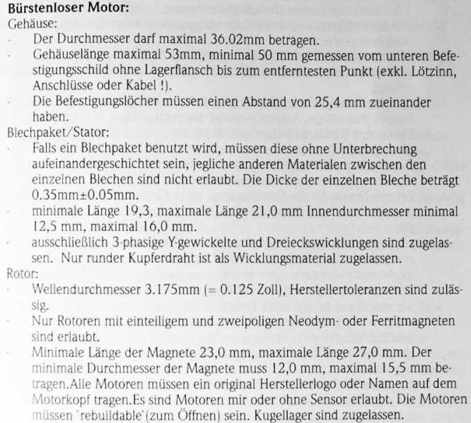

      Darf man in der Modifed Klasse dann wirklich ALLES fahren an Motoren und BL Sets?
      Beispiel Mamba Max oder Losi Xcelorin BL Sets? Oder müssen die auch in einer Form
      DMC / Efra Zugelassen sein? Die meisten habe ich eben mit Nosram/GM und LRP Sets gesehen....

    • Re: Wiedereinsteigerfragen zu OREMon
      Abmessungen, Magnetmaterial etc. müssen DMC legal sein, Sensoren sind nicht notwendig.
      Die Seite mit den Abmassen ist in meinem Jahrbuch leider ein Fehldruck, aber im Prinzip kannst du die entsprechenden Feigao (GM, CS, BK etc. pp), LRP, Novak und andere nehmen. Kontronik oder Lehner haben meines Wissens keine DMC-Auto legale Motore, Hacker schon - sehen aus wie die Novaks. Zu den Amimotoren weiss ich sonst nix.
