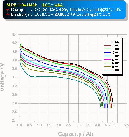

      diese Passage möchte ich gerne mal aufgreifen, da sie genau das Problem im Einsatz mit Lipos darstellt.
      Wer lädt heute seinen NiMH Akku nach Vorschrift? Wer lädt denn wirklich nur mit 4,5A? Wie oft sehe ich im Fahrerlager gefährlich hoch eingestellte Peak Werte? Sei es Unwissenheit oder Absicht?
      Wer hat versucht aus NiMH Akkus die maximale Leistung herauszuholen? Genau, all die Leute die damit Woche für Woche fahren.
      Warum kaufen so viele Fahrer die neuste und stärkste Zelle, wo es doch auch Zellen mit etwas weniger Spannung und Kapazität gibt die èin vielfaches an Ladungen halten?
      Und das Allerbeste ist immer wieder das Argument, ich kauf mir 2 Lipos für die ganze Saison... Wie sehr wollt ihr euch denn selbst belügen? Schaut euch mal den Markt an! Pro Monat kommen im Moment 5-10 angeblich verschiedene Lipos in RC-Car Format dazu. Und wie wir oben lesen kommen die besten Zellen gar nicht von den RC-Car Firmen?
      EDIT: Ich denke es ist wichtig, dass wir die unterschiedlichen Aufgabenstellungen und Anforderungen an einen Akku in den verschiedenen RC-Car Klassen sehen. In einer Klasse in der Fahrer freiwillg auf die praktisch mögliche Motor Power verzichten (Elektro Offroad modified, Pro 10) denke ich sind Lipos ohne große Bedenken und bereits jetzt gut einzusetzen. Aber in einer Klasse...
      ... die von einer begrenzten Power lebt, wo alle durch das Reglement gezwungen werden langsamer zu fahren, wird doch keiner freiwillig mit weniger Power fahren als andere. Jeder versucht doch in den Stock Klassen mit gegebenem langsamen Material die meiste Power zu haben. Wenn der Motor, vielleicht noch die Übersetzung fest sind, die Regler eventuell am Limit sind, welcher Faktor bleibt dann noch dafür übrig schneller zu sein als der Rest? Der Akku!
      Ich habe mir in den letzten Jahren immer 2x je 3 NiMH Akkus gekauft (einmal vor den DMs und einmal vorm TCM) und hatte damit eigentlich nie zu wenig Power. Das sind bei den heutigen Preisen 4-5 Lipos... Ach ja, alleine für meine Tests mit Lipos habe ich jetzt in 6 Monaten 6 verschiedene probiert, die alle unterschiedlich waren.
      Ich möchte noch einmal betonen, ich habe nichts gegen Lipos und bin mir sicher ihre Zeit wird kommen. Aber ich kann es nicht mehr sehen wie blauäugig viele an das Thema heran gehen.
      Was gab es nicht alles für Märchen vor Einführung der NiMH Zellen. Erst hieß es die vom Akku verlangten Ströme seien zu hoch. Das hat man mit immer belastbareren Zellen hinbekommen, so dass dann alles toll war (kein Memory Effekt, ja das hieß es) und wie ist es jetzt??? (die ersten 2 Punkte sind schon mal sehr parallel zu Lipos zu sehen...)
      Wir haben vor der Einführung der Stock Brushless Motoren mit den Powerprogrammen getestet die uns zur Verfügung standen. Das war kein großer Unterschied. Schaut euch mal an was jetzt geht. Und wie ist es jetzt???
      Und jetzt sag' mir noch einer, dass wir mit Einführung von Lipos in ein neues Wunderzeitalter kommen in dem Akkus keine Rolle mehr spielen!
      Und noch was zum Thema gleichmäßige Power. Schaut euch mal die Grafik von Kokam an. Diese zeigt die Spannung über die entnommene Kapazität. Mit einem 13,5t Motor kann man mit dem angegebenen 4,8Ah Akku ca. 22 Minuten fahren. Das entspricht also einer durchschnittlichen Entladung von 2,7C. Für den Akku also keine große Last. Schaut euch da aber mal den Spannungsverlauf an. Da liegen etliche zehntel Volt zwischen der Anfangsspannung und der Entspannung. Das merkt man beim Fahren richtig.
      Wenn man natürlich nen dicken modified Motor dran hängt und auf 10C oder ähnliches kommt sieht das ganze schon deutlich besser aus. Da kommt dann auch die Erwärmung des Akkus ins Spiel uns siehe da die Spannung unter Last steigt bei 20C Entladung sogar wieder an. Also gibt es da doch schon mal eine Methode um die Spannung des Akkus hoch zu halten.
      Bei meinen Tests mit 13,5t und Lipos in Andernach hatte ich in den ersten Runden 59 km/h am Ende der Geraden, nach 7 Minuten nur noch 56 km/h. Der Akku wurde dabei nicht warm. Ein 9,5t mit 5 Zellen zieht die 60 von Anfang bis Ende durch. Vielleicht sollte man den Lipo doch mal heizen? Ist das Pfuschen?
      mfg Martin
