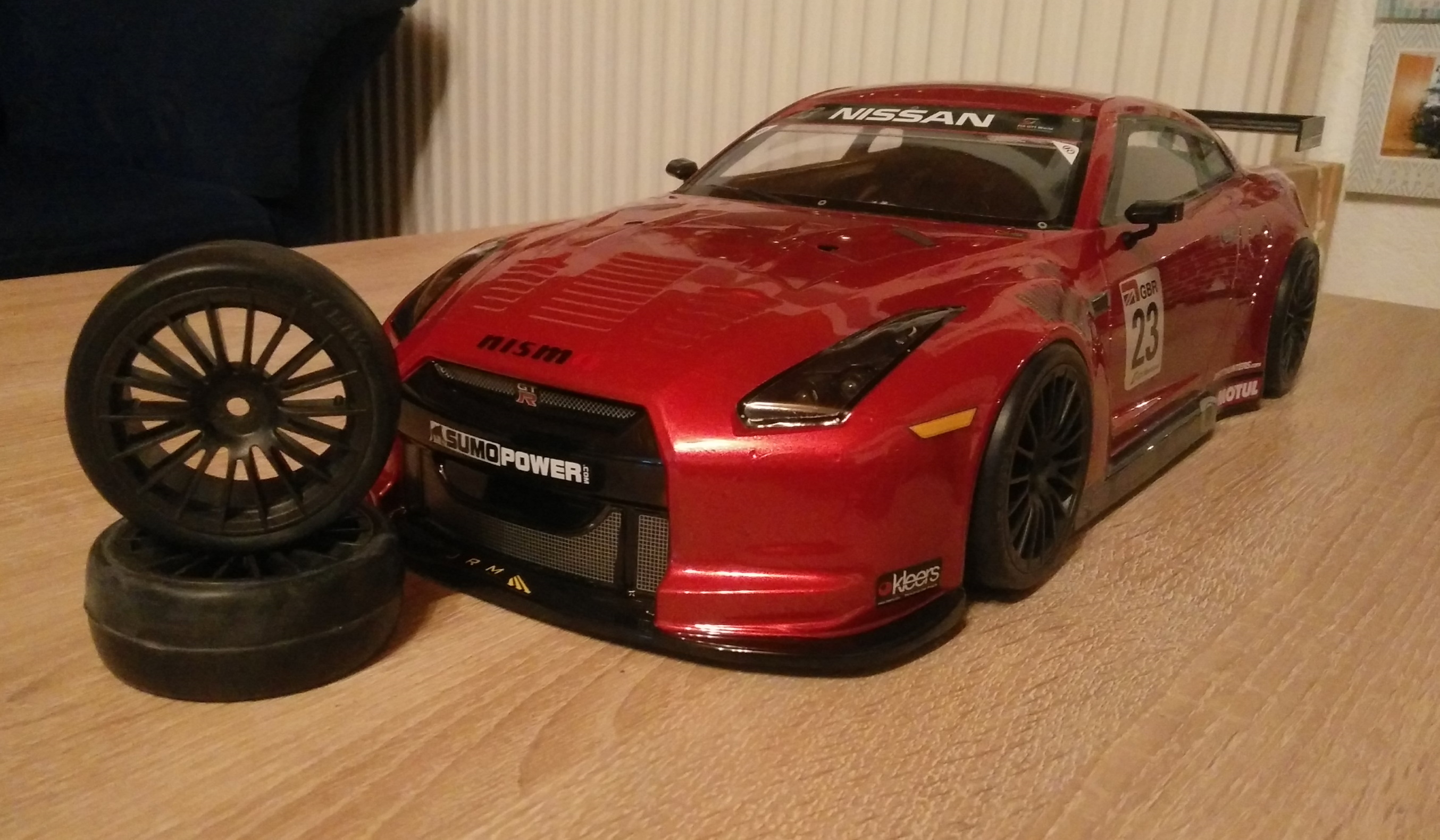

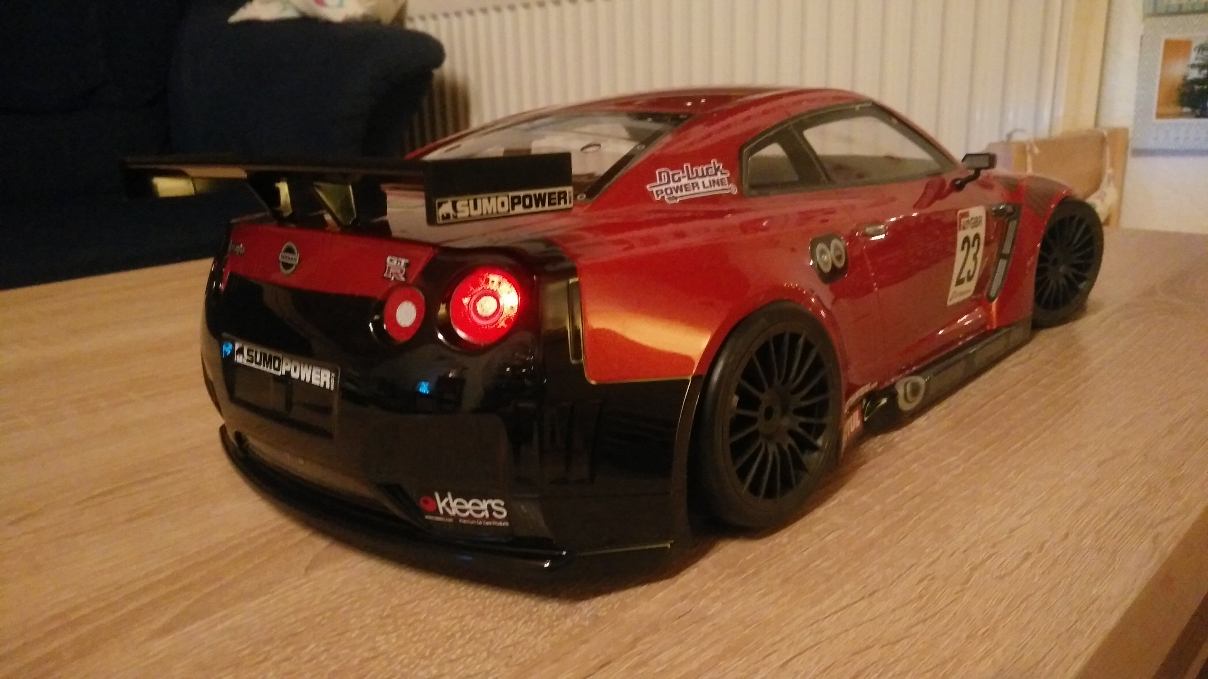

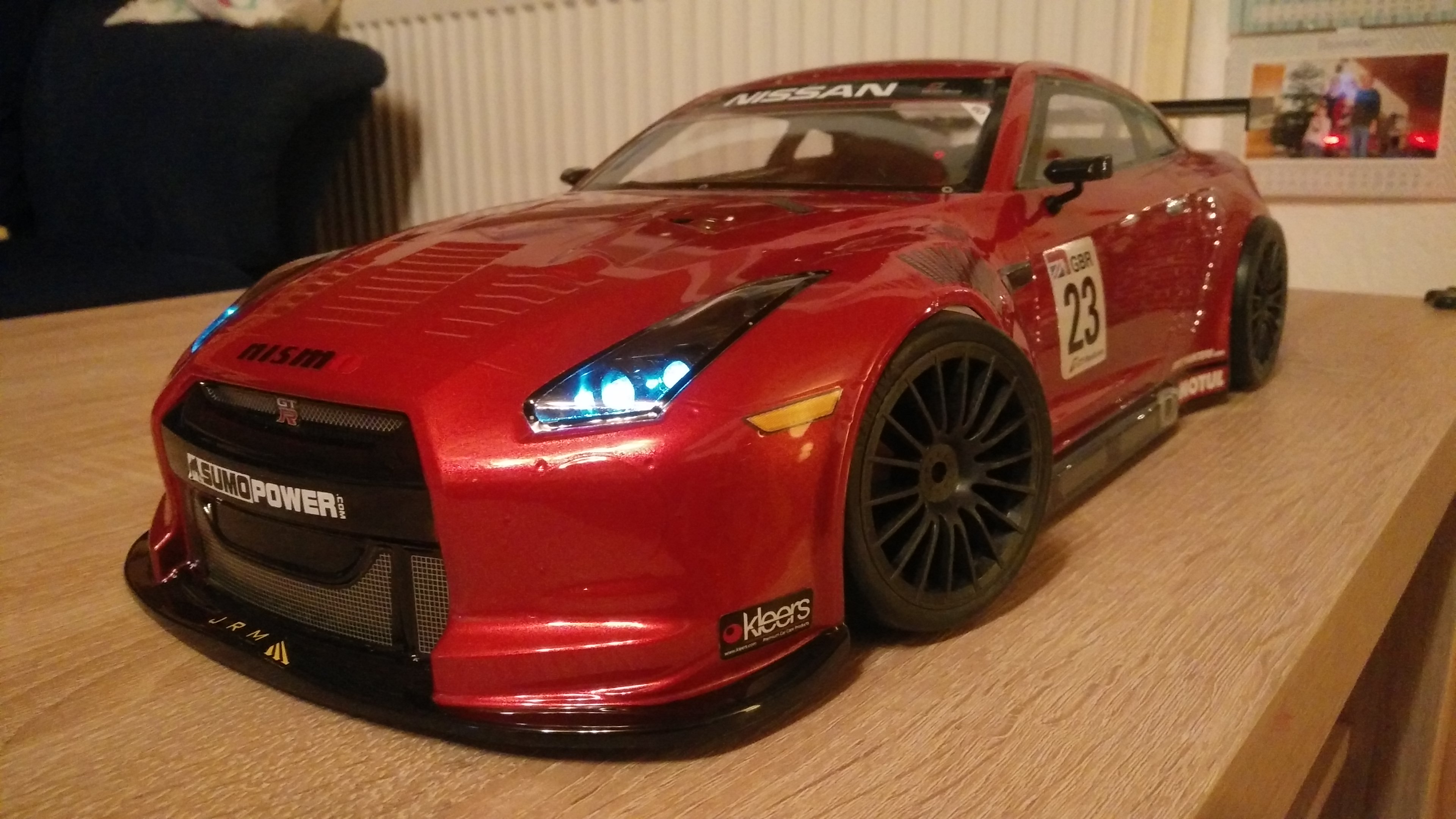

    • Hallo zusammen,
      mittlerweile konnte ich schon zwei, drei akkus mit der neuen Karo leer fahren. Aber es zeichnet sich schon wieder eine starke tendenz ab....vorne am spoiler fängt die farbe durch kleinere Einschläge schon an abermals einfach abzublättern. Zwar noch nicht großflächig aber doch recht eindeutig :( nur dieses mal kann ich es nicht aufs spülmittel schieben. Die Farbdose war auch ne neue / andere wenn auch wieder "schwarz" betroffen ist.
      Mein Fazit, wie es scheint leidet die Haftung doch unter den niedriegen Temperaturen. Sei es damals beim Auftragen (trotz vorwärmen) oder jetzt beim fahren. Ich werde es weiterhin beobachten und wieder berichten. ggf auch mal Bilder posten vom schaden....
      PS: so sah der GT-R übrigens noch vor seinen Ausfahrten aus :D Mit Selfmade LED Beleuchtung, sieht gigantisch aus finde ich :saint: :evil:

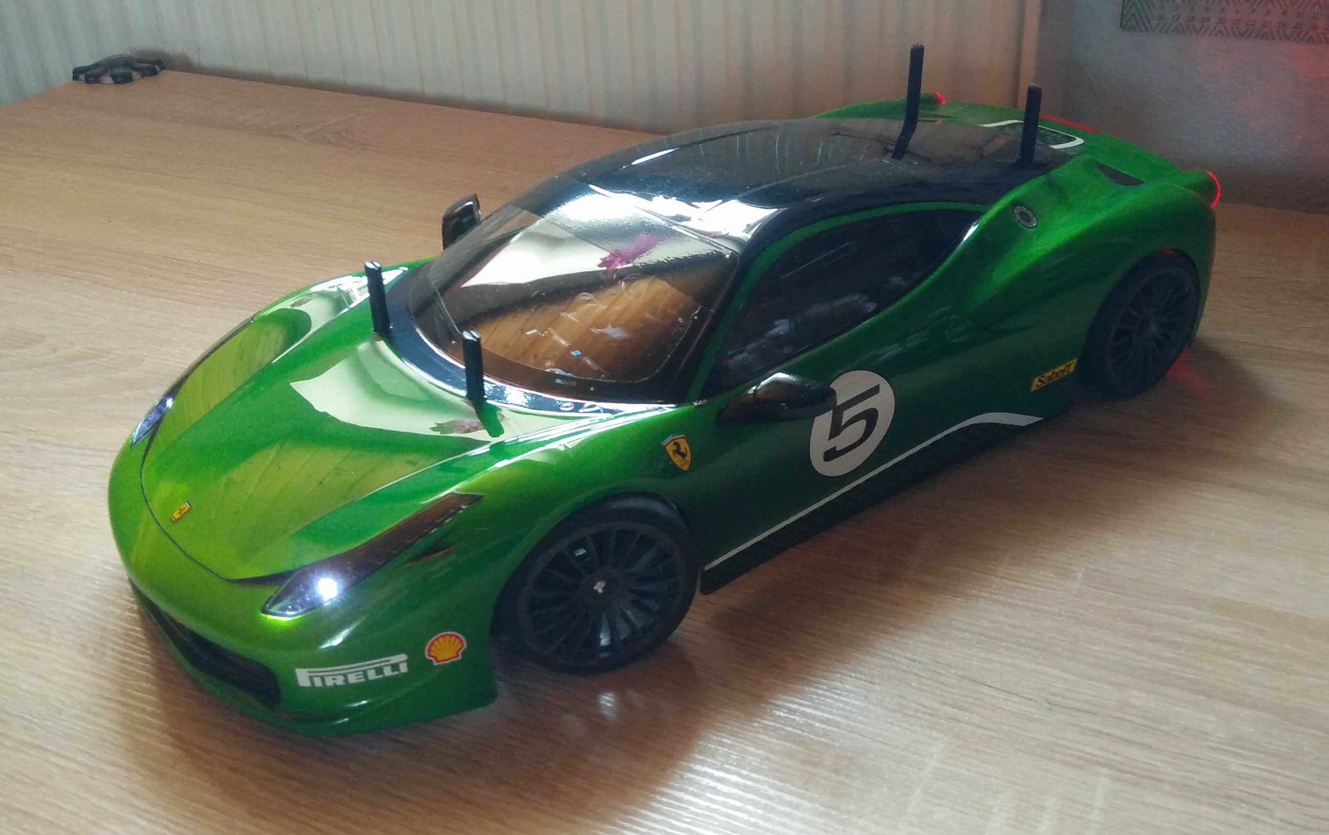

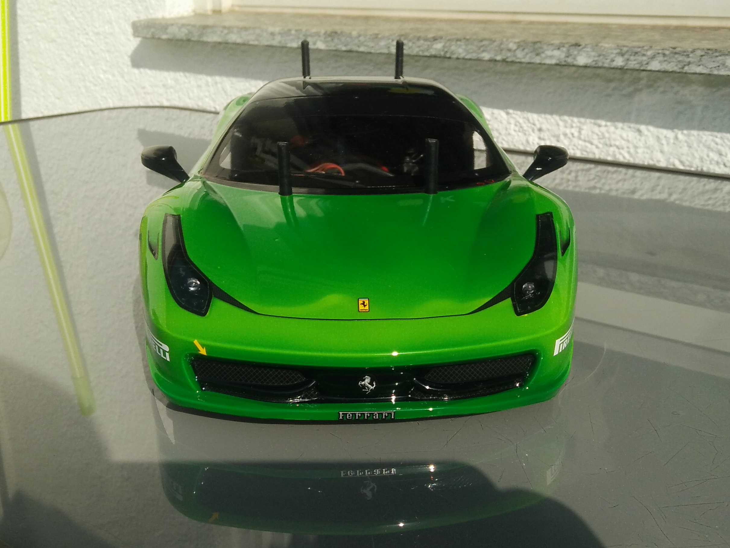

    • Hallo zusammen, ich habe bei den erfreulich hohen außentemperaturen mir noch eine Ferrari Karo lackiert. Aber auch hier, gleiches Trauriges Bild. nach ein zwei fahrten splitert schon die Farbe erneut ab. Also irgendwie scheine ich an einer andern Stelle einen riesen Fehler zu machen.
      An den Temperaturen kanns somit definiv nicht liegen. Ich denke der fehler bei mir liegt darin, das ich die Karo zwar mit Spülmittel und schwam auswasche, aber dann die Spülmittelreste nur noch mit klarem Wasser versuche abzuspülen. Ich denke da muss man doch mit einem weitereren Schwam die Reste vom Spülmittel auch ordentlich wieder rauswaschen. Zumindest meine letzte idee was da seit paar karos schief geht. Ich werde dann bei der nächsten Karo berichten :D und noch eine weitere "bittere" erfahrung mußte ich bei der Karo machen...Hinterlege nie aber wirklich niemals Neon-gelb direkt mit Schwarz X/ Ja der ferrai hätte eigentlich Gelb werden sollen...naja sehr nahe dran....NICHT :saint:

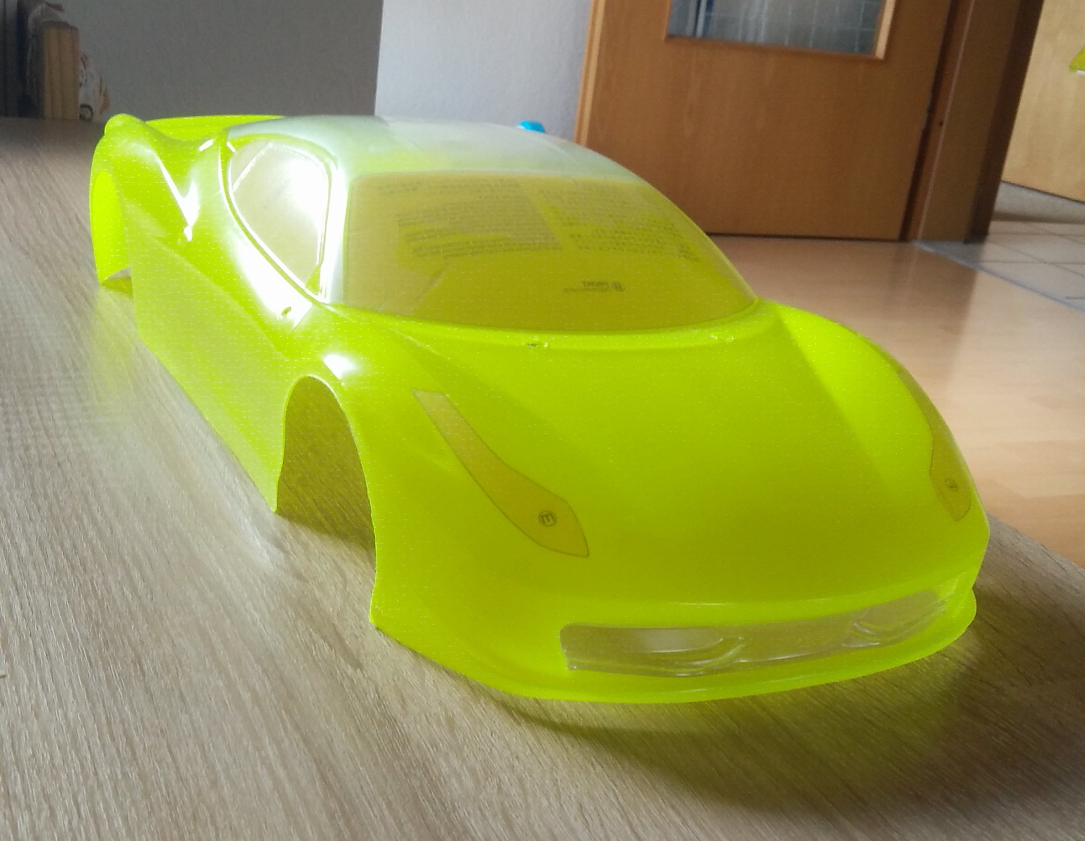

    • Tja,Punkt 1:Neon Farben immer mit weiss hinterlegen.Punkt 2: Ich gehe genau so vor beim Dosenlackieren.Bischen Spüli,warmes Wasser und mit der Hand ausgewaschen.Normal mit Duschbrause ausgespült und dann erst Wasser abgeschüttelt. Mit ein Haarfön getrocknet,abkleben ,und Lackieren.Deine Probleme könnten von dein Farb Hersteller kommen.Wechsel mal die Marke. Ich persönlich habe die mit 2 Sternen viele Jahre benutzt,mit Erfolg. Jetzt ne andere Marke weil mein Shop mir die empfohlen hat,auch Top.
    • ja hab die deckkraft von den Neon farben maßiv überschätzt. Ist wirklich deutlich geringer als bei normalen farben daher schimmert jetzt auch das schwarz so kraß durch und wirkt daher mehr grün als gelb. Gut das nächste mal weiß ich bescheid XD das man helle farben eher mit helen tönen hinterlegen sollte war mir schon bewußt...jetzt weiß ich auch warum ^^
      nimmt man lieber weiß oder silber? silber ist eher für metall lackiereungen oder?
      Ich nutze seit jahren eigentlich die PS Farben von Tamiya. Die ersten zwei karos auch null probleme mit gehabt. die letzte drei jetzt total fürn arsch.
